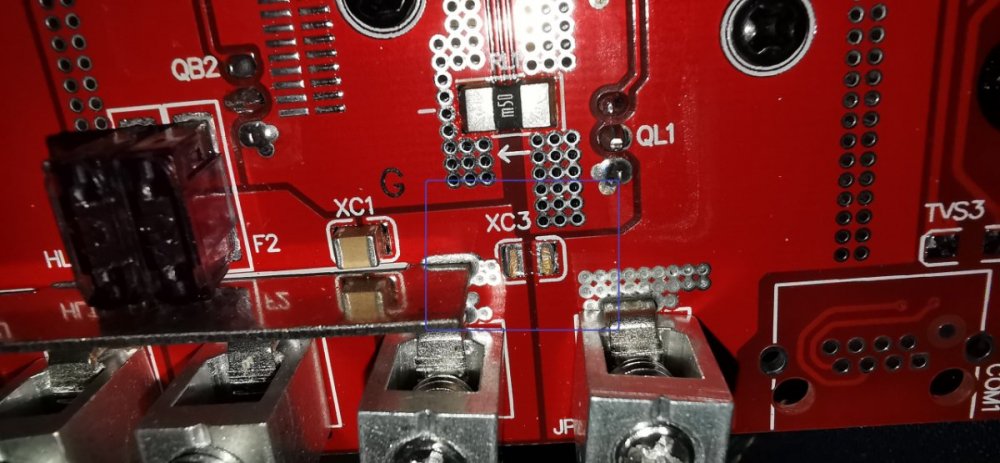

C'est grosso modo la réponse que j'ai eu de l'ingénieur du vendeur Aliexpress il m'a dit que souvent pendant le transport ce petit condensateur se détachait mais que au final ça n'avait pas d'influence sur le fonctionnement de l'appareil donc je suis rassuré mais c'est quand même dommage qu'ils aient conçu un appareil qui perd des morceaux 😁

Voici comment limer le boitier pour qu'il ne touche plus le composant. j'ai utilise une lime électrique ça m'a pris 10 secondes.

Je vous fait part d'un problème que j'ai rencontré avec le régulateur solaire Aliexpress MPPT140D 12-24V 40A https://fr.aliexpress.com/item/1005001292101414.html Il a un défaut de conception, le composant XC3 (probablement un condensateur mais j'attends ses caractéristiques que je viens de demander au vendeur) étant soudé près du capot plastique, lorsque l'on visse les cables, les borniers métalliques cubiques tournent et forcent sur le carter plastique qui appuie sur le composant et casse ses soudures, on se retrouve ensuite avec le composant XC3 qui se balade et qui fait du brui
