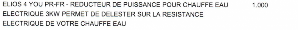

Par ailleurs mon installation :
Si vous souhaitez d'autres infos, demandez....image.thumb.png.6693cd427830fb0d356397e91641d4cf.pngimage.thumb.png.2da007a5b0d6be7bc75fc75a02b33084.png

Posted
Il est indiqué que des composants ELIOS4YOU existent en triphasé (Pour mon installation), mais ces composants sont introuvables. De plus, commuter des puissances par des commandes sans fil (Donc parasitables) me gêne beaucoup.

Posted
Bonsoir Gwladys,
J'ai acheté le Elyos4you à un revendeur. (environ 345€ HT donc + 5%) mais tout entier.
Où as-tu vu que c'est indiqué que des composants existent en triphasé?
