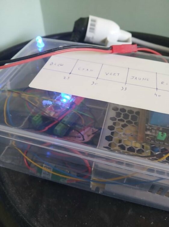

Depuis quelques temps, je cherchais comment écouler ma surproduction électrique. (J'ai du stockage batterie)
 Ajouter de la capacité de batterie est un peu trop couteux et encombrant, j'ai eu l'idée de chauffer de l'eau, mon eau chaude est produite par une chaudière fioul que je doit mettre en route tous les 2 jours en été ,produire de l'eau chaude avec mon surplus me permet d'économiser du fioul.
 Apres quelques jours de réflexion sur le comment faire j'ai décidé de faire quelque chose de très simple.
Un fut bleu de 120L,une resistance chauffante d'aquarium, une pompe a eau de caravane, une pomme de douche, un Arduino et quelques autres bricoles.
Le principe est très simple, l'eau froide versée dans le fut est chauffée par la resistance qui est pilotée par l'Arduino (thermostat), la pompe est également pilotée par l'Arduino pour pouvoir l'arrêter si le niveau d'eau est trop bas.
 Pour le moment rien n'est installé, je viens juste de finir la programmation, je ferai un retour prochainement quand ce sera fonctionnelle.

Des photos du proto en cour de chauffe! Il ne me reste plus qu'a faire l'isolation thermique.
